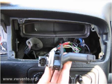

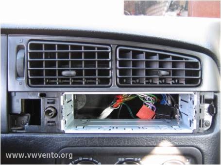

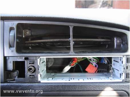

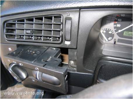

Po pierwsze należy zdjąć plastiki po obu stronach radia i kratki nad radiem
Po odkręceniu czterech śrub niestety nie da się wyjąć tego elementu bez wymontowania obramówki licznika
W tym celu należy też odkręcić śrubę pod włącznikiem świateł.

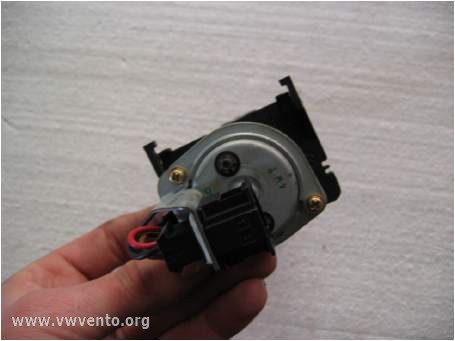

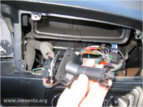

Kiedy już uda się wymontować element z kieszenią radia należy odpiąć wentylatorek a następnie wtyczkę.

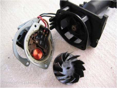

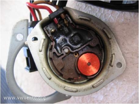

Kiedy ma się go w ręce wystarczy teraz odkręcić te dwie małe śrubki i wentylatorek rozejdzie się na dwie części.

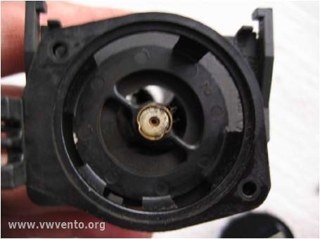

Teraz lekko pociągnąć za sam wiatraczek który powinien wyskoczyć z łożyska
Pozostaje wyczyścić wiatraczek, przesmarować łożyska i można wszystko z powrotem składać tak samo jak rozkładaliśmy przed chwilą, ogólnie więcej pisania niż roboty.
