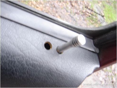

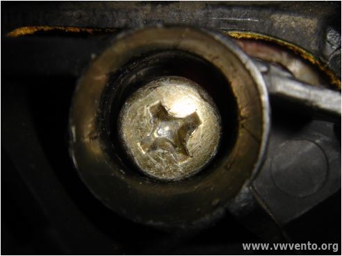

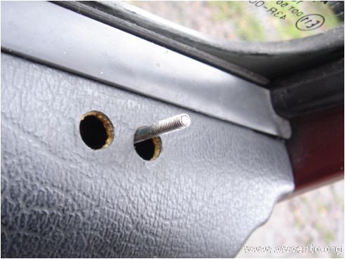

Zaczynamy od wykręcenia rygla drzwi:

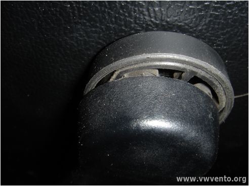

Następną czynnością

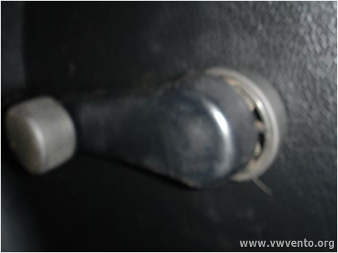

jest zdjęcie korbki podnoszenia szyb (jeśli masz elektrykę odpada CI
ta czynność :-))
Zdjęcie korbki jest
dziecinnie proste, wystarczy widoczną na zdjęciu część pociągnąć, w
tym momencie "puszcza" blokada utrzymująca korbkę na miejscu.

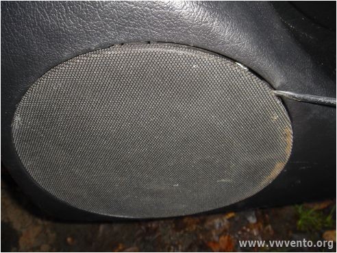

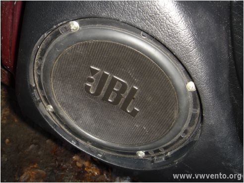

zdemontuj głośnik. Najpierw podważ lekko maskownice (np. wąskim
śrubokrętem)
Po zdjęciu
maskownic odkręcamy 4 śrubki trzymające głośnik

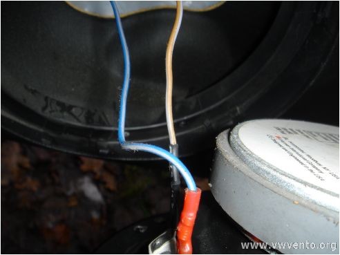

Odłączamy kabelki
od głośników

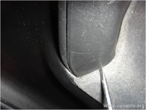

Delikatnie
podważamy zaślepkę rączki w tapicerce.

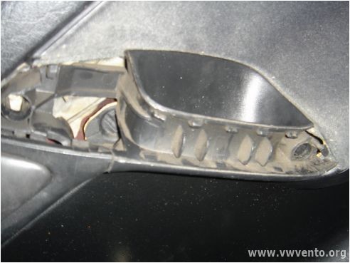

Ukazuje nam się co
takiego:

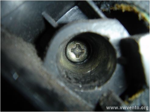

Wykręcamy dwie
śruby (u góry i dołu rączki):

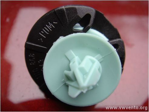

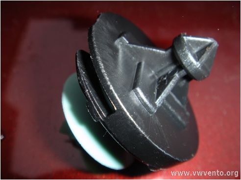

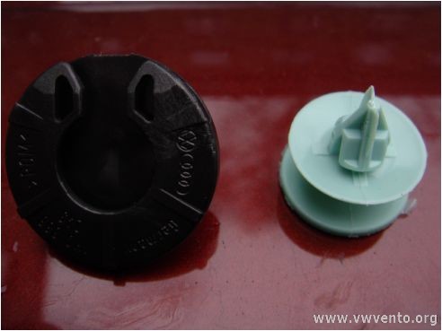

Jeśli któryś z nich
pękł, bądź po prostu już nie trzyma tapicerki do drzwi można je
dokupić w dobrych sklepach, zapinki te składają się z dwóch części i
wyglądają tak:
