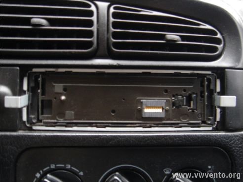

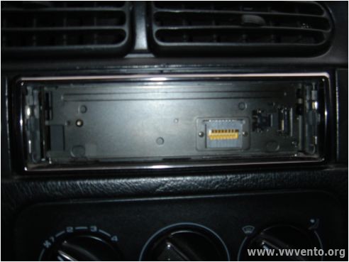

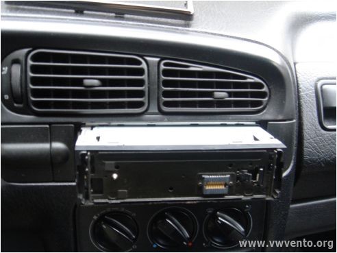

Po
pierwsze musimy wymontować radyjko z auta, najpierw ramka ozdobna:
Potem
"kluczykami" (każdy powinien je otrzymać w komplecie z radiem)
wyciągamy radio na wierzch

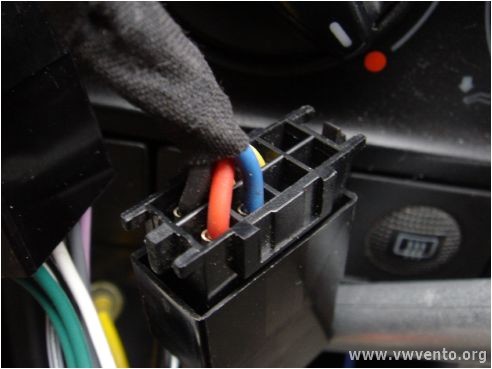

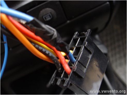

Po
wyciągnięciu radia odsłania się nam plątanina kabli.

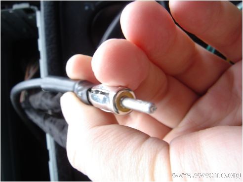

Wyciągamy wtyczkę od anteny z radia.

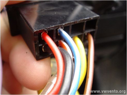

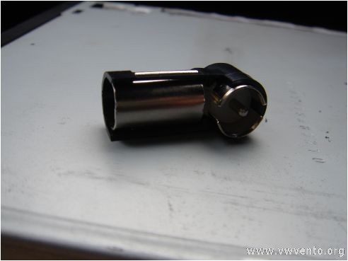

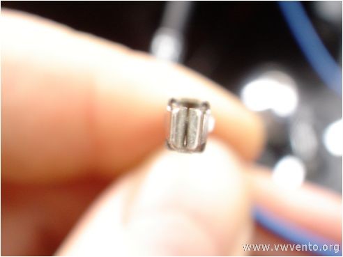

Wtyczka antenowa wygląda właśnie w ten sposób: (to jest najczęściej
spotykana, zdarzają się też ISO, które wyglądają inaczej, ale to nie
problem, gdyż separatory antenowe są produkowane z obydwoma
rodzajami zakończenia).

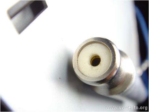

W moim
przypadku potrzebna była jeszcze przejściówka z ISO na wtyk jaki mam
w radyjku (koszt 5 zł)

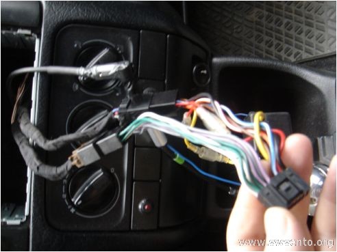

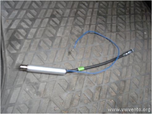

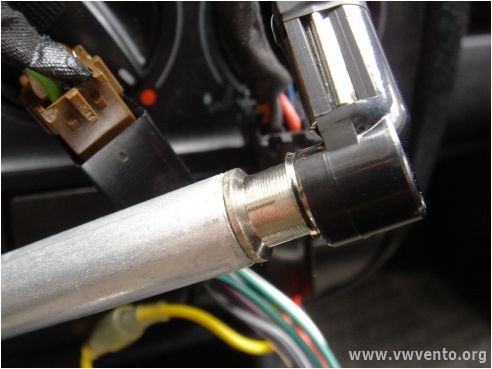

A tak
wygląda wspomniany separator antenowy:

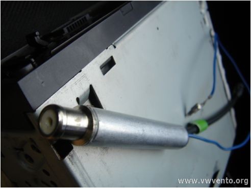

Montaż

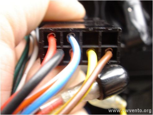

jest dziecinnie prosty, wystarczy podłączyć separator pomiędzy radio
a kabel antenowy.

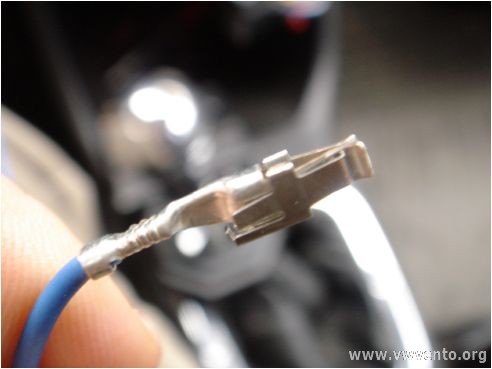

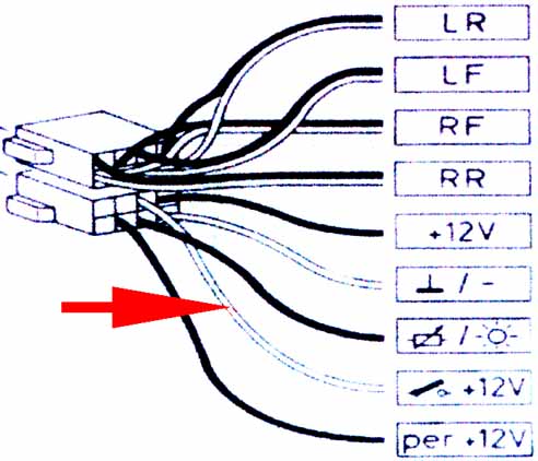

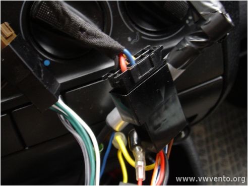

Zaś
niebieski kabelek dostarczający zasilanie do separatora wpinamy w
niebieski kabelek w kostce ISO. Dzięki temu separator będzie się
włączał tylko gdy radioodtwarzacz jest włączony, a nie przez 24 h na
dobę. Chociaż pobiera on znikome napięcie, nie ma sensu żeby był
włączony cały czas. Dla tych którzy wybierają takie rozwiązanie
wystarczy wpiąć się w przewód dostarczający "prąd" do radia, ale
moim zdaniem nie ma to sensu.
Podłączamy zasalanie separatora pod ten właśnie przewód:

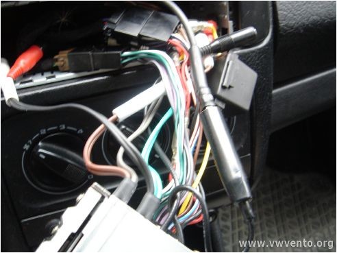

A tak
to wygląda w praktyce:

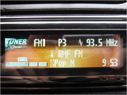

Na
koniec izolujemy i gotowe. Wkładamy radio z powrotem i od tej chwili
powinniśmy mieć cudny odbiór wszelkich stacji radiowych.
u mnie
po zamontowaniu separatora odbiór tak się poprawił, że zacząłem
"łapać" stacje z miast oddalonych o 150 km od mojego miasta :-)
