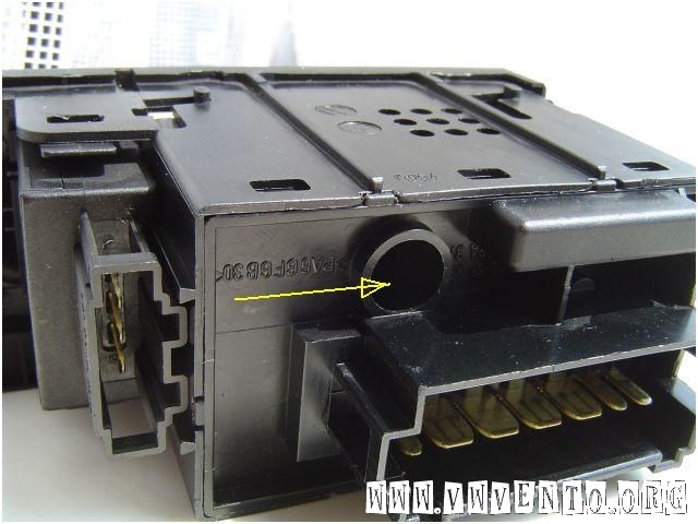

jest Twój. Jak popatrzysz na ten panel od tyłu, to jest tam taka dziura
(foto2) i w tej to dziurze siedzi żarówka, którą wyjmuje się śrubokrętem
obracając ją pół obrotu w lewo(foto3).No i masz w ręce żarówkę w
