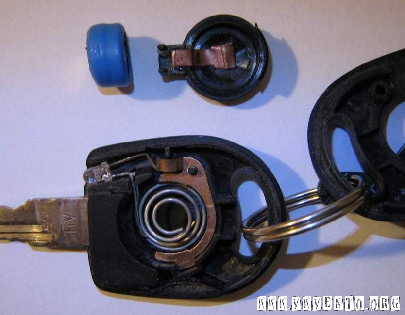

Jako źródło światła posłużyła mi dioda biała super jasna o średnicy 3mm. Dioda pracuje na napięciu około 3V, a większość bateryjek jest 1,5V dlatego użyłem dwóch bateryjek połączonych szeregowo o średnicy odpowiadającej wielkością średnicy przycisku. Bateryjki usztywniłem koszulką termokurczliwą. Nóżki diody tak uformowałem aby jedna dotykała sprężynki, a druga miedzianej blaszki. Oryginalna bateryjka miała taki kołnierz, który po naciśnięciu stykał się z miedzianymi stykami i kluczyk świecił. W moim przypadku rolę tego kołnierza spełnia kawałek blaszki miedzianej włożonej do przycisku i unieruchomionej za pomocą kleju. Całość działa od prawie roku i sprawdza się wyśmienicie. Czas wykonania to około 10 minut, a satysfakcja spora.
