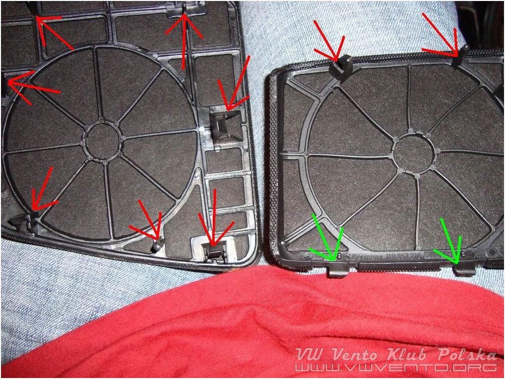

Z tego co zauważyłem to lewa maskownica jest tylko na takie jakby zatrzaski/wsuwki i w zasadzie można ją podważać z każdej strony... Za to prawa maskownica od strony szyby na zatrzaski a od strony siedzenia ma takie jakie jakby zawiasy. Nie wolno podważać od strony zawiasów gdyż można je uszkodzić.
Na zdjęciu poniżej na czerwono są zaznaczone zatrzaski a na zielono owe "zawiasy"
[Click to enlarge image]
A tu dokładniej pokazane jest jak te zawiasiki wyglądają z bliska (tylko strona prawa)
Powyższe zdjęcia tyczą sie starego modelu deski VW Vento... Także nie daję 100% pewności że przy nowszej desce też tak będzie.
