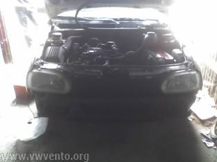

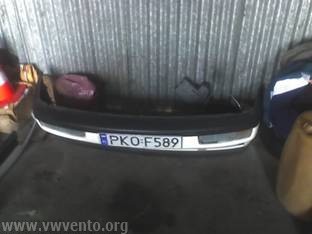

Na początku
należy rozebrać grill oraz zderzak przedni. Grill należy po prostu pociągnąć
do siebie. Przy zderzaku należy odkręcić 3 śruby (10”) mocujące, a później
już tylko pociągnąć do siebie jak grilla (należy również uważać na przewody
od kierunkowskazów).
W dalszej kolejności należy zdjąć plastikowe nadkole przy interesującej nasz
stronie. Nadkole trzyma się na sześciu śrubach (8”). Gdy zdejmiemy nadkole
możemy się wziąć za ściągnięcie błotnika.
Błotnik trzyma się na sześciu śrubach 10” oraz jednej śruby 13”. Od górnej
strony prawdopodobnie błotnik przyklejony jest do ramy, należy delikatnie
podważyć błotnik śrubokrętem.
